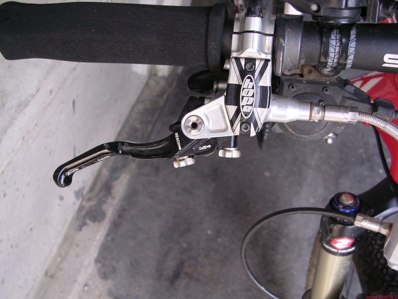

bonjour a tous!
voici mon repartiteur de freinage realiser par mon mecano de precision (30H7)
il m'a realiser cette piece suite a ma demende et la realiser a plusieurs exemplaire.
le repartiteur demende d'etre monter avec des frein hope pour pouvoir alimenter le systeme hydraulique sans souci..
il me permet de regler de regler le frein avant car avec une seule poigner je freine les 2 etriers
celui de la roue arriere freine normalement, simplement je joue sur l'avant pour biensur pas me bloquer la roue avant Laughing

le nouveau et les autres sont plus petits..
monter tel quel sans fixation directe du repartiteur, il a jamais toucher le cadre!!

Ca marche alors? Cool!
Re: Système de répartition de freinage hydraulique
Message  Nono le 23/9/2010, 16:21
C'est le même montage que le mien ça mais avec la nouvelle poignée et surtout un répartiteur ajustable manuellement.
Une évolution en qlq sorte, pas mal du tout ! yes
