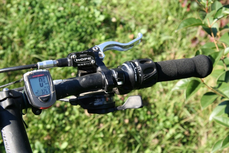

Je viens d'appeler le magasin Bike House, j'ai eu Fred, je lui ai montré les photos et expliqué mon montage et donné toutes les infos pour se procurer le matériel, le contact était sympa et il était content d'avoir trouvé une solution. Smile
Re: adaptation et modification du guidon
Message  lalain le 21/7/2009, 13:05
ma poignée transformée en hydraulique faudras que je trouve quelqu'un d'autre Sad

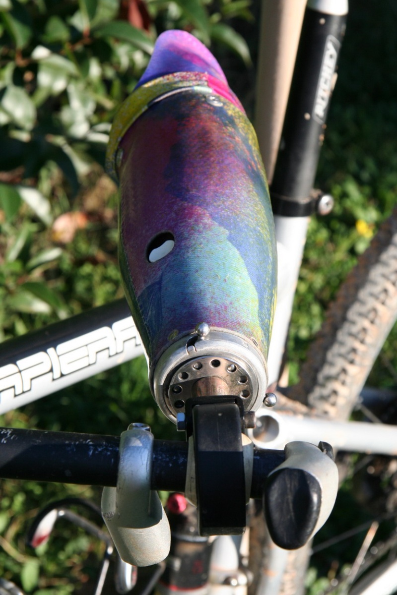

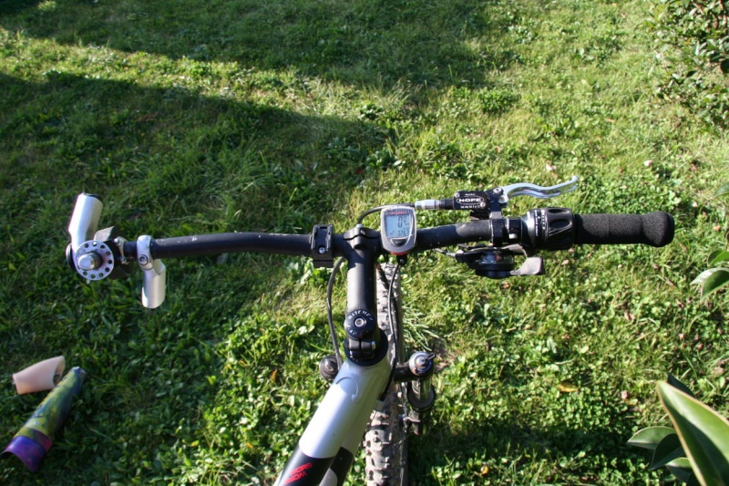

je viens de voir ce post et du coup je me dis que j'aurais peut etre du mettre la description de mon systeme ici au lieu de la http://handirider-assos.forumpro.fr/le-coin-des-handiriders-f8/le-clan-des-ulnariens-et-monobras-t45-30.htm.
Pour ceux que cela intéresse pour le passage de vitesse perso j'utilise les manettes DSM-XCR61-DR de Suntour et ca marche nickel

Ouaip, c'est sur qu'un système a répartition hydraulique c'est une idée qui me plait bcp aussi. Cela dit j'ai utilisé pendant des années la manette tirant 2 câbles avec la prépondérance pour le frein arriére et c'était pas mal (hormis le mal au main a la fin des longues descentes) mais le jour ou suis passé aux 2 freins distincts j'ai découvert autres chose.
Tout ca pour dire que maintenant j'aurais du mal a me séparer de mes deux manettes, en revanche j'adorerai améliorer l'ergonomie pour une main. pourquoi ne pas imaginer une manettte simple/double (ca ressemble a une simple mais c'est double) avec deux leviers en enfilade l'un de l'autre agissant sur 2 freins differents (avec un decrochement sur le bas du second pour ne pas accrocher avec le 1er doigt) , des courses pas trop longues mais suffisamment de sensibilité au freinage, et de la puissance quand on en besoin.... et oui j'ai des reves.
