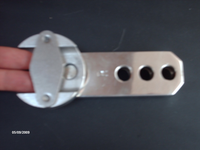

l'idéal pour ton cas serait une pédale pendulaire. Ok, ça coûte 115€+ le port et il faut trouver le vélo qui aura une manivelle de bon diamètre. Pas facile mais cette solution te permet d'avoir plus d'amplitude qu'un simple raccourcissement de manivelle. Le site en anglais explique très bien comment et pourquoi et m'a même permis de calculer les dimensions d'un raccourcissement ou du décalage d'une pendulaire.
Hum, le lien highpath ne fonctionne plus, quel dommage...
Ca t'avance pas plus là... J'essaierai de refaire les schémas.

j ai commandé la pédale pendulaire ,avec bien du mal mais j ai réussi hourra. me reste plus qua attendre cette tite merveille pour aller acheter le vélo

je pense que je vais avoir un problème avec la pendulaire pour fixer sur le bras de pédalier, car tout les vélo que j ai vue on des bras de pédalier vachement large. je me demande ci usiner le bras de pédalier ne vas pas le fragiliser ,a votre avis ca peut ce faire ? Embarassed

En effet tu risques de fragiliser la manivelle si tu l'usines, mais ça dépend quand même à quel point tu veux l'usiner?
Sinon il y a une autre solution, idéalement il te faut une manivelle de quelle dimension?
ça doit pouvoir se trouver un truc à la bonne taille, après tu as juste a demander au magasin où tu auras acheter ton bike de faire un échange avec le pédalier d'origine et dans le pire des cas tu payeras la différence de prix entre les deux pédaliers. Wink

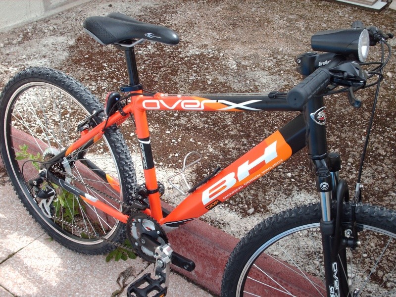

comme je ne suis pas très riche en se moment je vais acheter un spad chez tonton leclerc ou chez decat .je regardais la taille des bras de pédalier et je croit qu ils sont beaucoup plus large que la pièce qui ce fixe sur le bras . j attend de recevoir la pièce pour acheter le vélo j espère que ca va pas mettre 3 semaines a arriver
