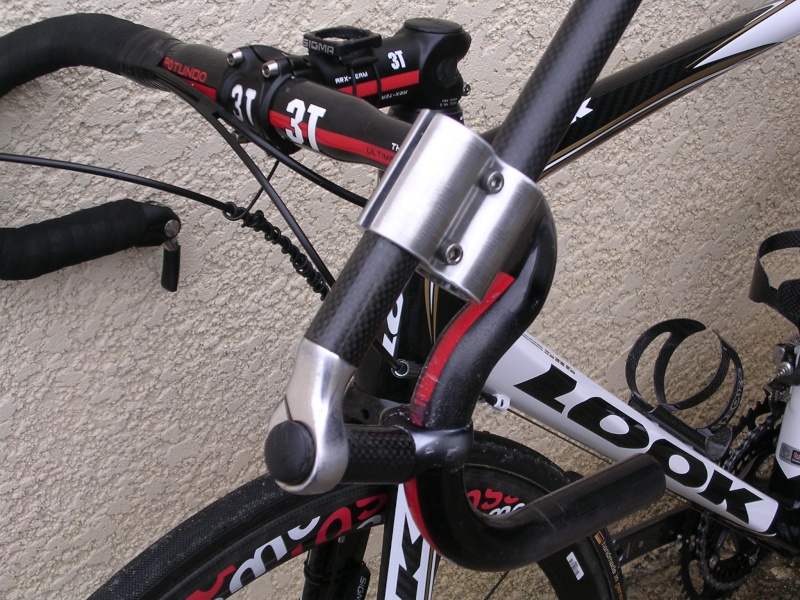

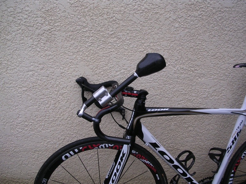

bonjour messieurs.. voici mon adaptation realiser par un technicien de précision pour mon cintre route
je suis entrain de fair celle pour le cintre XC vtt..protheze pour cintre route.. Aaa_0214protheze pour cintre route.. Aaa_0215protheze pour cintre route.. Aaa_0216protheze pour cintre route.. Aaa_0217
voila, elle est quand meme en cour d'evolution comme sujet dans un lycée nimois.
mon souci maintenant c'est que j'ai qu'un frein (arriere) il faut que j'instale une poigné "x" sur le coté droit en dessous de la cocotte..
prothèze vtt et celle-ci a suivre Smile

Chouette, réglable au millimètre. Franchement bien étudié.
N'y a t-il pas trop de risques de cisaillement aux différentes jonctions carbone/alu ? scratch

BIEN VU BRENEK!!! la piece carbone avec incert alu qui par du cintre(la perpendiculaire) c'est detruite en relancent un peu fort dans un petit cols...
elle vien d'etre remplacer par une pieces entierement usiné en alu.
je metrer la photos de celle-ci Wink

C'est pas trop la galère d'avoir seulement le frein arrière?
protheze pour cintre route.. Empty Re: protheze pour cintre route..
Message  antho 25/2/2010, 14:30
bai si en dscente et surtou en course (en peleton) mais sava k meme...puis toute facon sa va pa duré jvais metre une ptite poigner on va trouver une astuce tres rapidement... tous sa evolue de jour en jour depuis des année ( j'ai debuter y'a lontemp avec un vieu "bol en fer" fais maison alor chaque evo et une nouvelle vie pour moi ^^

Ton guidon est en carbone ? scratch
Message  antho 26/2/2010, 09:36
oui le cintre et en carbone et question fiabilité (je touche du bois) sa n'a pas bouger malgrer les grosse pression exercer sur celui-ci

J'espère que c'est du costaud effectivement, parce que le serrage en alu qui est dessus doit mettre de sacré contraintes, d'autant qu'il ne serre pas une partie rectiligne du guidon mais une partie coudée... pale
Message  antho 26/2/2010, 12:49
si jamais sa casse un jour je serais dans l'obligation d'y integrer un cintre alu ^^ mais jesper pas!
puis le carbone est costaud k meme..
