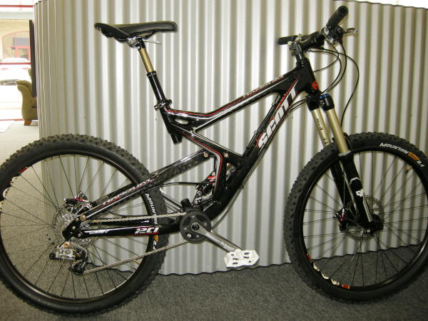

En première monte chez certains fabricants comme Lapierre, Scott, Canyon... sur des bikes d'enduro ou FR, le Hammer est proposé en deux versions: All mountain ou Freeride.

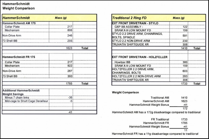

La différence de poids comparée à un pédalier "classique" + un guide chaine (souvent indispensable pour ces pratiques) est de l'ordre de 200g en faveur d'un montage classique. Maintenant si l'on intègre le fait que l'on peut monter une chape courte pour le dérailleur AR et une chaine plus courte, il ne doit pas y avoir de quoi palabrer des heures vu la pratique. Par contre pas d'intérêt pour le XC rapport aux développements proposés et au sur-poids.

La différence se situe surtout au niveau des manivelles, plus épaisses sur le Mle Fr, d'où la différence de poids entre les deux:
